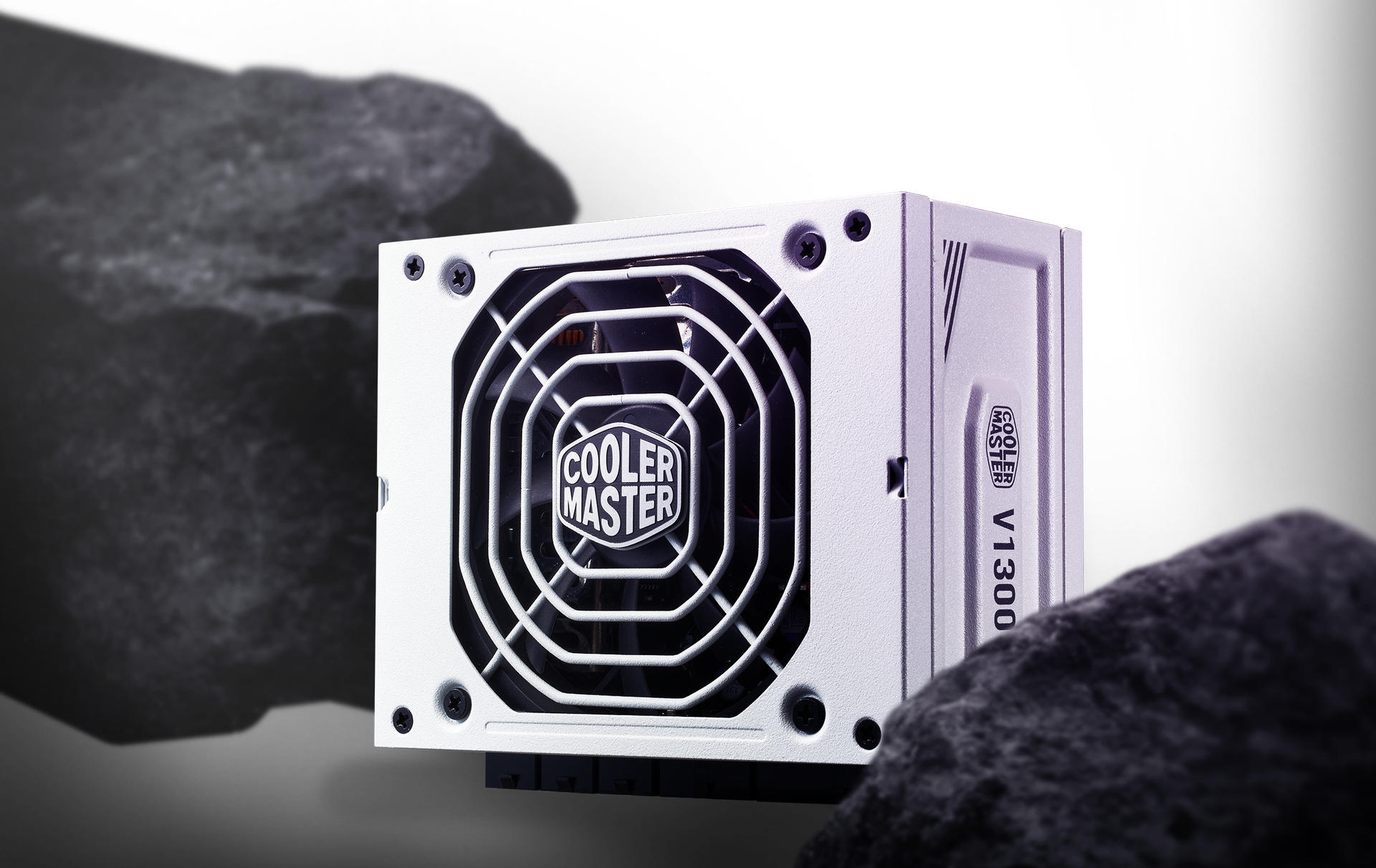

Alimentation SFX leader du secteur
V SFX Platinum 1300 230V ATX 3.1 White Edition
• Haute densité de puissance
• Entièrement compatible ATX 3.1
• 100% condensateurs japonais
• Technologie Full-bridge LLC et DC-DC
• Câbles entièrement modulaires
• Garantie 10 ans
Une révolution pour le SFX
Leader dans l'industrie des alimentations SFX, le V SFX Platinum offre non seulement l'alimentation SFX la plus puissante, mais est entièrement compatible avec l'ATX 3.1, les boîtiers ITX et ATX, apportant une révolution dans le domaine des alimentations SFX.
En adoptant la technologie de miniaturisation des composants grâce à l'amélioration de l'ingénierie des matériaux, des processus de fabrication et de la technologie thermique de pointe, le V SFX Platinum a atteint l'une des densités de puissance les plus élevées, 30% de plus que l'alimentation V SFX Gold 850W, dans un petit facteur de forme.
Miniaturisé mais solide
Fabriqué avec du fil de cuivre plat sur la bobine de filtrage DC-DC, un empilement de transformateur plat et une structure de dissipation en plaque d'aluminium sur le LLC full-bridge, il peut efficacement réaliser la miniaturisation des composants. Grâce à un processus de fabrication avancé, il reste simultanément miniaturisé mais solide.
Compatibilité complète et flexible
Conçu pour prendre en charge entièrement l'ATX 3.1 et offrir une compatibilité ascendante, prenant en charge les cartes graphiques des séries RTX 40 et 30, et avec le support inclus pour les boîtiers ITX et ATX, le V SFX Platinum offre l'alimentation avec la compatibilité la plus complète.
Dissipation thermique améliorée
Avec l'intégration du transformateur et du redresseur, la structure de dissipation thermique LLC full-bridge et les matériaux métalliques amorphes inhibant les EMI, le V SFX Platinum offre des performances avancées et une dissipation thermique optimale.
