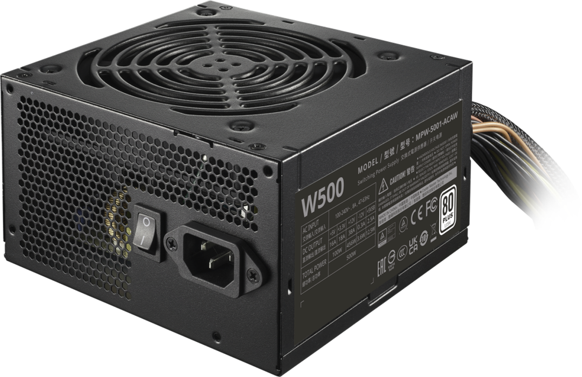

Cette étape s'applique uniquement aux blocs d'alimentation dotés d'un câblage modulaire, où tous les câbles sont détachés. Si votre bloc d'alimentation ne dispose pas de câblage modulaire et que tous les câbles sont déjà connectés, vous pouvez passer à l'étape 2. Si vous n'êtes pas sûr, veuillez consulter leÉLITE NEX Blanc W500comme exemple d'un bloc d'alimentation avec des câbles fixes.

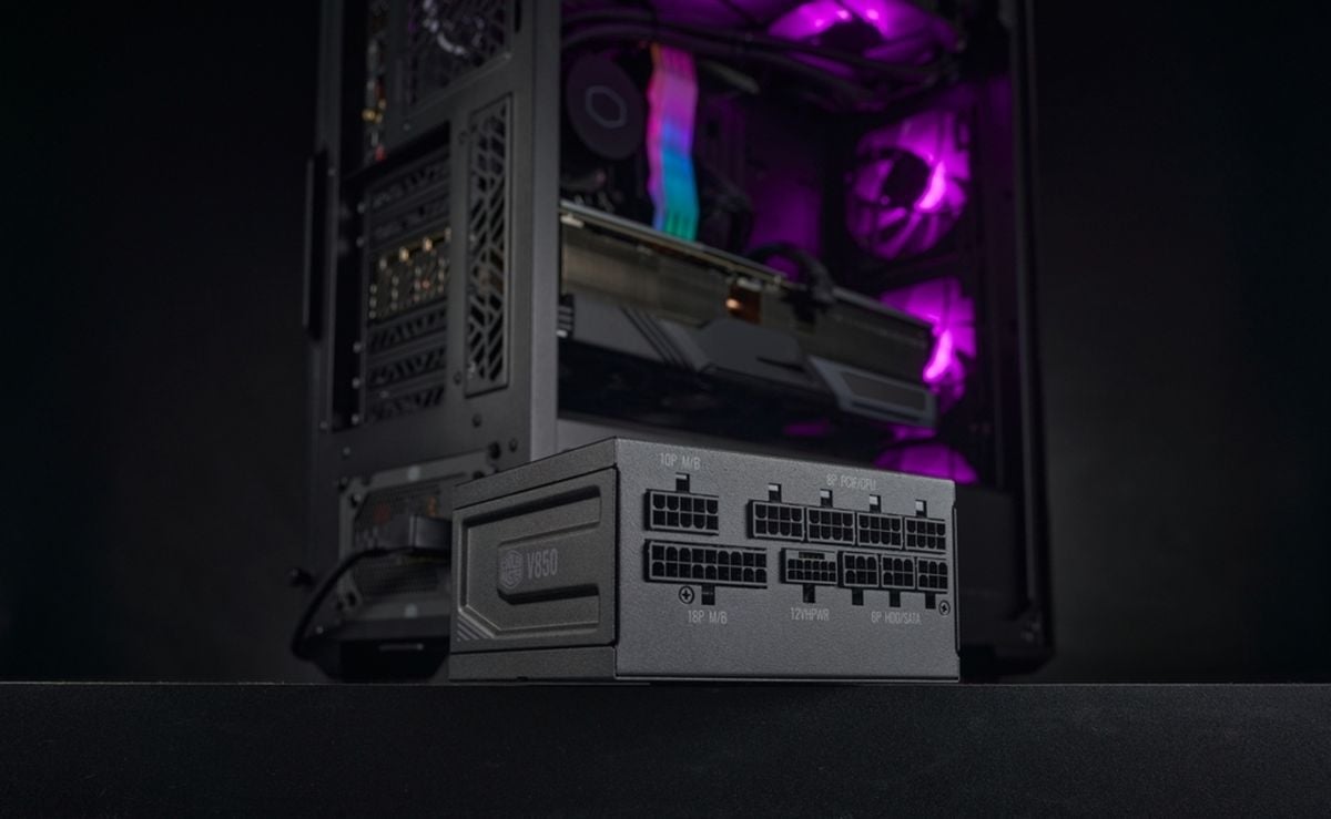

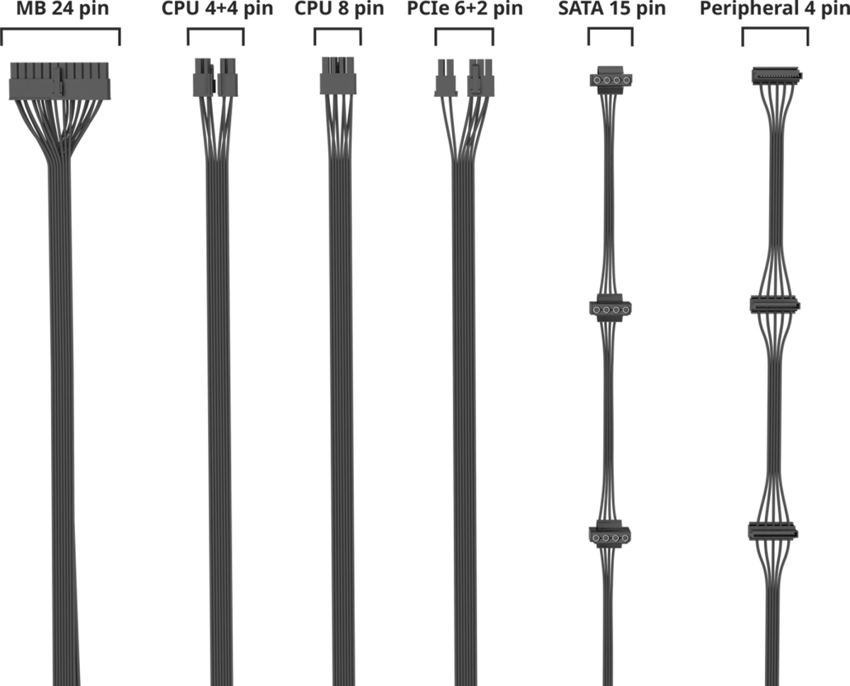

Organisez tous les câbles que vous avez reçus avec votre bloc d'alimentation et connectez le connecteur d'alimentation du processeur 4 + 4 broches ou 8 broches, le connecteur d'alimentation du GPU PCIe (vérifiez les spécifications de votre GPU pour vous assurer de connecter le nombre correct de connecteurs PCIe) et le connecteur de la carte mère 1 x 24 broches. En fonction de votre version, vous devrez peut-être également utiliser un connecteur d'alimentation SATA ou un deuxième connecteur d'alimentation CPU. Assurez-vous de vérifier les manuels et les spécifications de tous vos composants pour vous assurer de connecter tous les câbles dont vous avez besoin au bloc d'alimentation, y compris le câble PCIe 6 + 2 broches si nécessaire et tous les câbles périphériques.

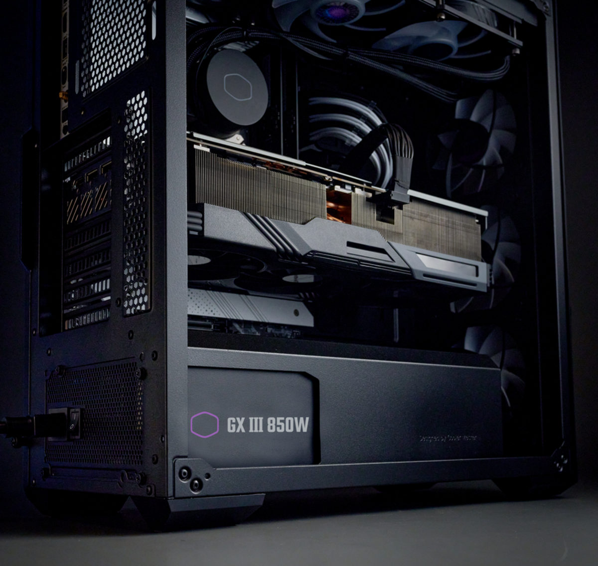

Si vous ne l'avez pas déjà fait, retirez les panneaux latéraux du boîtier de votre PC et recherchez le boîtier du bloc d'alimentation, généralement situé vers le bas du boîtier. Insérez votre bloc d'alimentation avec le ventilateur orienté vers le bas. Veuillez noter que l'emplacement de votre boîtier d'alimentation et la manière dont vous y accédez peuvent différer selon votre cas.

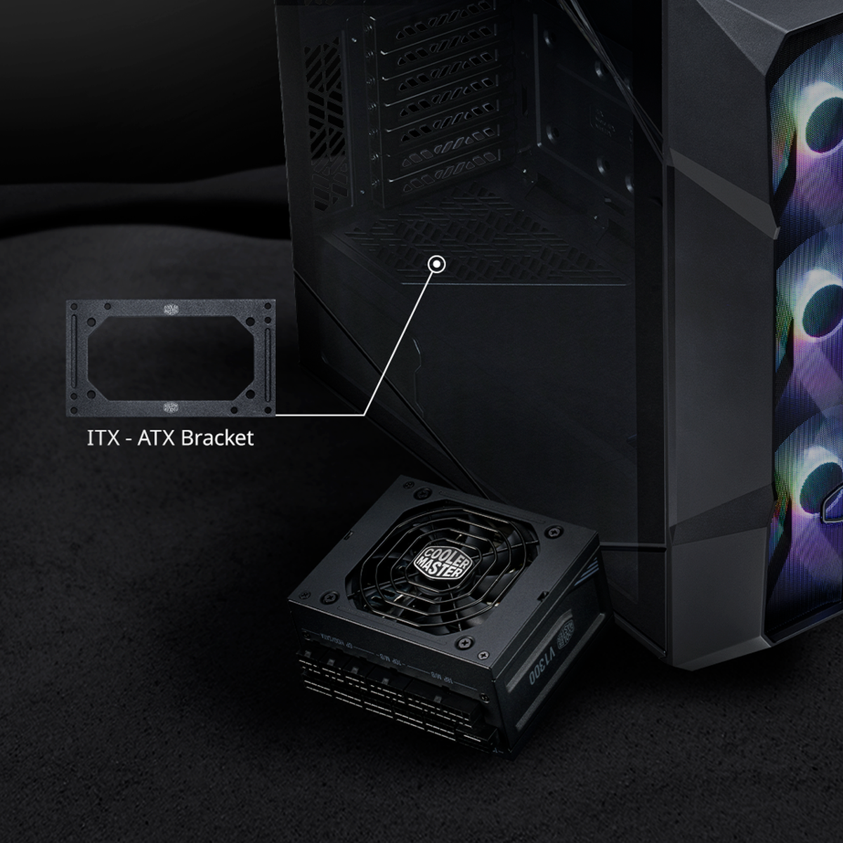

Veuillez noter que tant que vous disposez d'un bloc d'alimentation ATX, tel que leGX III Or 850, dans un boîtier ATX ou un bloc d'alimentation SFX dans quelque chose de plus petit comme un boîtier ITX, vous devriez pouvoir tout brancher sans problème. Les blocs d'alimentation ATX sont trop gros pour les boîtiers d'alimentation de boîtiers plus petits tels qu'un ITX. Les blocs d'alimentation SFX, en revanche, peuvent être utilisés avec des boîtiers ATX si le bloc d'alimentation est livré avec un support SFX vers ATX, comme on le voit avec des unités comme celles de Cooler Master.V SFX Platine 1100, et les câbles inclus sont suffisamment longs pour atteindre les composants concernés.
