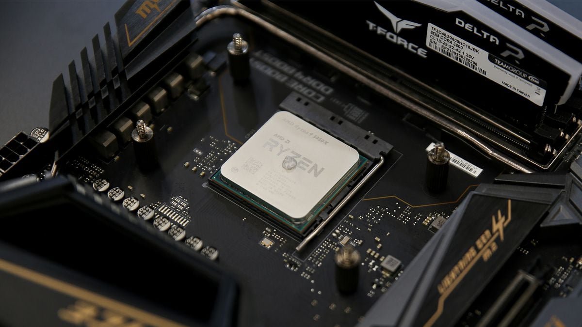

Étape 1 : Intel ou AMD ? Plaque arrière ou clips ?
Déterminez si vous devrez utiliser les clips de votre carte mère pour un socket AMD ou une plaque arrière pour monter la pompe de votre refroidisseur. Notez que les versions Intel n'incluent pas de clips et nécessitent simplement une plaque arrière. Dans le cas de la plaque arrière, suivez les instructions fournies avec votre glacière pour bien assembler et préparer la plaque arrière et retirer les clips si nécessaire. Veillez à aligner les trous de vis d'angle de la plaque arrière avec les trous correspondants de la carte mère autour du support du processeur. Une fois aligné, posez la carte mère.

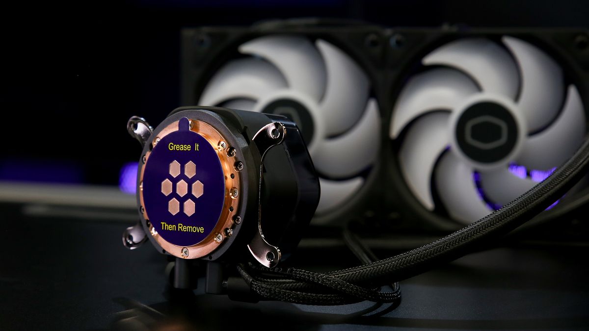

Étape 3 : Pâte thermique

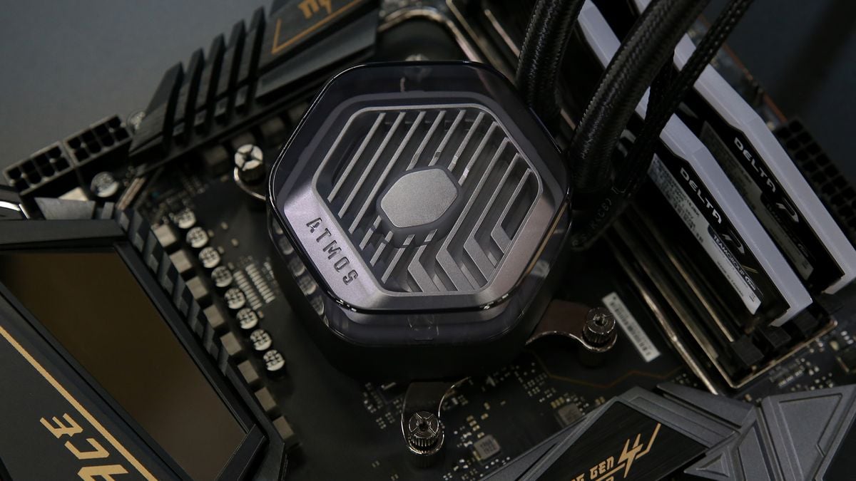

Appliquez de la pâte thermique directement sur le CPU. Vous n’avez pas besoin de grand chose, de la taille d’une graine de tournesol. Pressez-le au milieu du processeur afin que lorsque vous placez la pompe, la pâte soit répartie uniformément sur la surface du processeur par la pression de la pompe.
Étape 4 : Placer la pompe
Avant de placer la pompe, vous devez tester tous ses emplacements potentiels et vous assurer que vous pouvez orienter les ventilateurs et les tubes dans le bon sens. Vous ne voudriez pas découvrir seulement après l’installation que le tube ne va pas comme vous le souhaitez ! De plus, assurez-vous d’avoir correctement orienté et placé le ventilateur avant de finaliser l’emplacement, et n’oubliez pas de retirer le film protecteur recouvrant la surface de contact. Bien que vous puissiez placer le radiateur où vous le souhaitez à condition qu'il soit adapté, nous vous recommandons de le placer en haut de votre boîtier pour obtenir les meilleurs résultats de performances. Veuillez noter que cette étape peut être inversée avec les étapes 6 et 7. Vous pouvez d'abord installer la carte mère si vous le souhaitez.
Une fois que vous savez où vous voulez qu'elle aille et que vous avez trié les directions des tubes et des ventilateurs, si vous avez une version AMD, vous pouvez simplement clipser la pompe en place et serrer les vis moletées correspondantes. Si vous avez une plaque arrière, vous devrez probablement fixer des entretoises à ce stade. Ensuite, vous pouvez placer la pompe sur le processeur soit avec des vis à oreilles, soit avec des élévateurs et des vis. Lors du vissage de la pompe, il y a quelques points importants à retenir : 1) Si elle est à l'avant, assurez-vous que les vis moletées s'ajustent et n'interfèrent pas avec le placement du panneau avant. 2) Serrez progressivement chaque vis petit à petit pour vous assurer que la pression est appliquée uniformément sur le CPU et que la pâte thermique est répartie uniformément. Pendant tout le processus de construction, il est bon de maintenir le radiateur AIO plus haut que la pompe pour éviter la formation de bulles d'air et pour garantir des performances silencieuses plus tard.

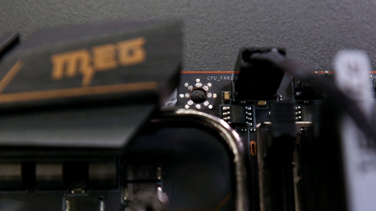

Étape 5 : Connectez les câbles de la pompe
Connectez le câble à 3 broches sortant de votre pompe au connecteur de la carte mère CPU_OPT ou AIO_PUMP, ainsi que tous les câbles RVB, ARVB ou USB pouvant être inclus avec la pompe.

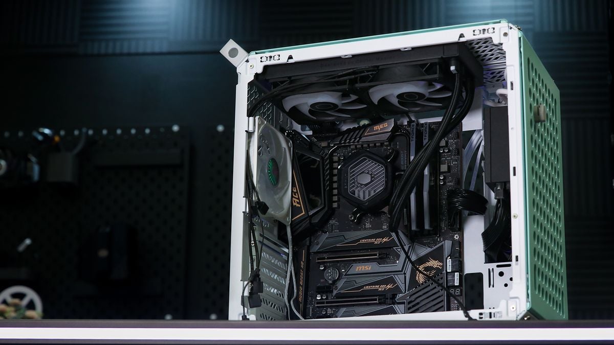

Maintenant que la pompe est correctement installée, il est préférable de continuer et de poursuivre votre construction jusqu'à ce que la carte mère soit installée dans votre boîtier. À ce stade, il est temps de terminer l’installation du refroidisseur de liquide.
Étape 7 : Installez le radiateur et les ventilateurs
L'emplacement du radiateur et la directionnalité du ventilateur sont très importants. Les ventilateurs peuvent refroidir le radiateur soit en aspirant de l'air frais, soit en évacuant de l'air chaud.
Si vous souhaitez placer le radiateur à l'avant de votre boîtier, les ventilateurs doivent être placés entre le radiateur et le boîtier, les ventilateurs étant situés pour aspirer l'air frais de l'extérieur. Utilisez de longues vis pour fixer les ventilateurs et le radiateur au boîtier, en vous assurant que tous les trous sont alignés et en installant complètement une vis avec le radiateur correctement placé avant de passer au reste des vis.
Si vous souhaitez placer le radiateur à l'arrière du boîtier, placez le radiateur entre les ventilateurs et le boîtier et assurez-vous que les ventilateurs repoussent l'air chaud loin du radiateur et hors du boîtier. Si les ventilateurs de votre refroidisseur ne sont pas préinstallés, vous pouvez d'abord les installer dans la configuration d'échappement sur le radiateur avec les vis longues, puis utiliser les vis courtes pour fixer le radiateur au boîtier.

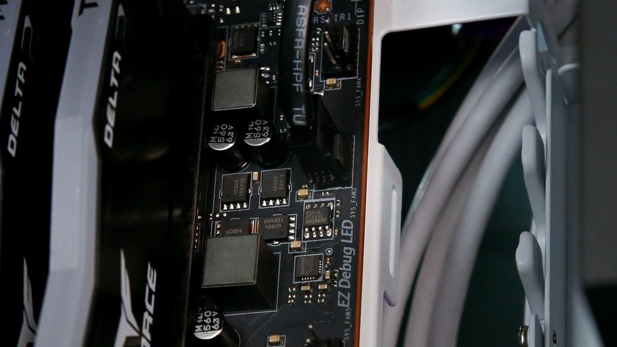

Étape 8 : Connectez tous les câbles
Pour la dernière étape, il vous suffit de connecter les câbles restants. Un connecteur de ventilateur doit aller dans l'en-tête CPU_FAN de la carte mère et vous devez utiliser un séparateur pour plusieurs ventilateurs si possible, ou des connecteurs de ventilateur supplémentaires peuvent également aller aux en-têtes SYS_FAN si nécessaire. Après cela, assurez-vous que tous les câbles RVB sont correctement connectés aux connecteurs correspondants de la carte mère et que les câbles d'alimentation SATA sont connectés au bloc d'alimentation.
