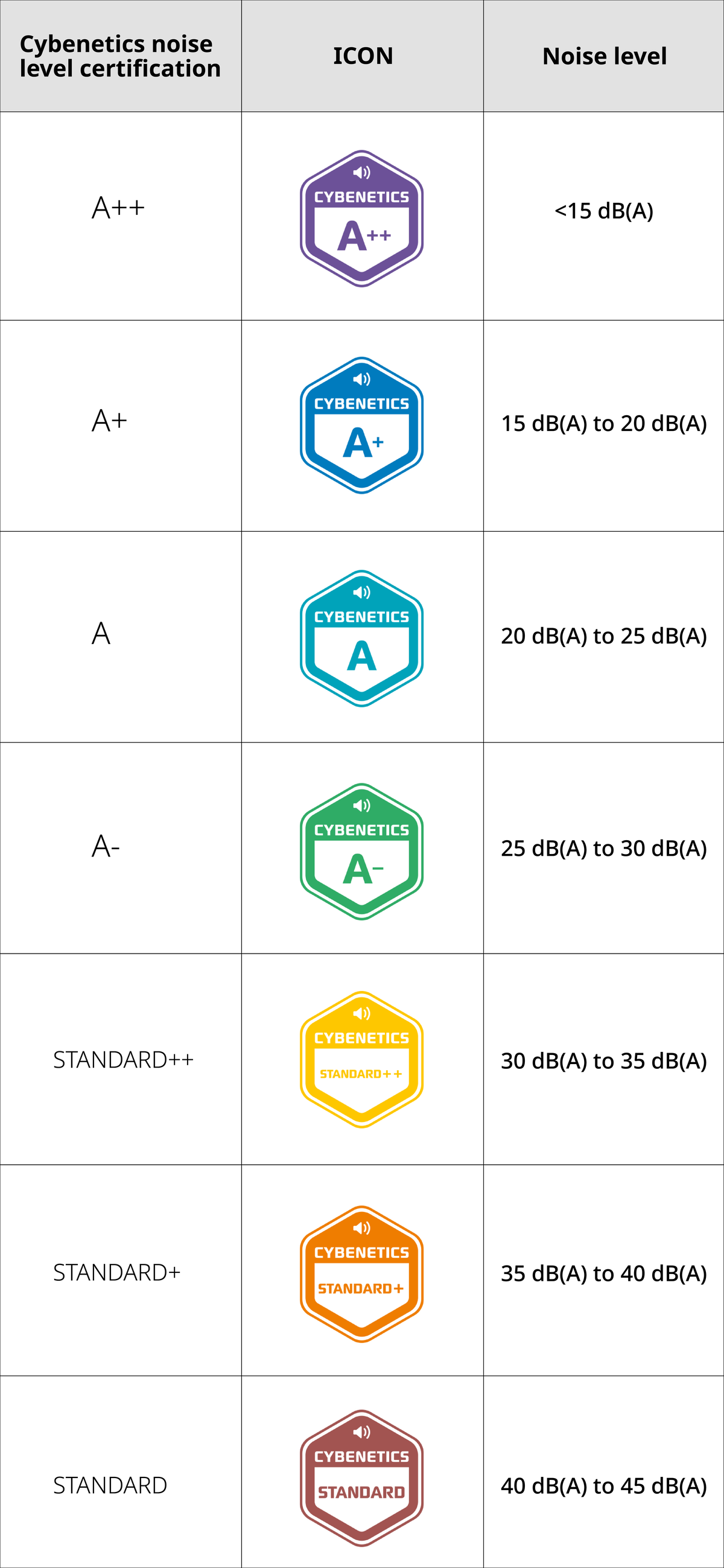

Pour faire simple, Cybenetics calcule le bruit global d’un bloc d’alimentation en faisant la moyenne des mesures de bruit de test. Cependant, les détails du processus sont tout sauf simples. Les décibels, ou dB, fonctionnent sur une échelle logarithmique, ce qui rend la mesure difficile. Ainsi, Cybenetics convertit les mesures de bruit prises en dB en unités de pression acoustique, ou Pa, fait la moyenne des nombres Pa, puis reconvertit les unités en dB pour permettre à la plupart des gens de comprendre plus facilement les classements. Cybenetics classe les blocs d'alimentation en 7 niveaux de bruit allant de plutôt fort à fondamentalement silencieux. Le classement est le suivant, du plus bruyant au plus silencieux :
Donc, si vous souhaitez que votre bloc d’alimentation soit aussi silencieux que possible, opter pour A++ serait idéal. Cependant, tout bloc d’alimentation dans la gamme A est garanti d’être exceptionnellement silencieux. Par exemple, le GX III Gold 850 de Cooler Master a reçu la certification A-Cybenetics, indiquant d'excellentes performances silencieuses.
