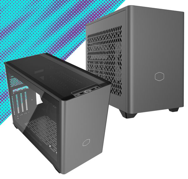

NR200P MAX V2はGPUサポート能力を最大356.7mmまで強化し、最新のGPU向けのGPUホルダーと12VHPWRパワーケーブルを同梱しています。テーラーメイドの熱管理および電力供給ソリューションと組み合わせることで、NR200P MAX V2はハイエンドITXシステムに対するユーザーの要求を包括的に満たします。
特許取得済みクイックインストールGPUパネル
NCOREパターン加工スチール製左サイドパネルおよび強化ガラス製ベンチレーションオプション
NR200P MAX V2は、「Ncore」パターン加工を施したスチール製サイドパネルを搭載しています。この改良により、システムの通気性が向上し、消費電力の高いシステムでも冷却効率を高めることができます。さらに、エッジツーエッジの強化ガラスパネルが高級感あふれる外観を演出します。

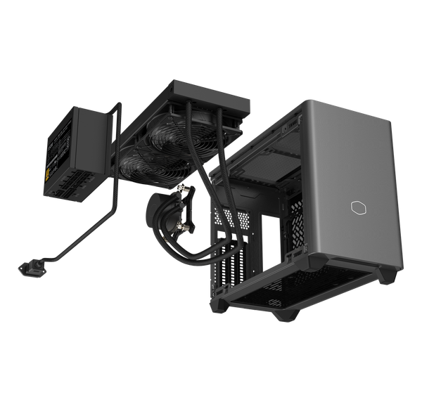

テーラーメイドプレミアム冷却とATX 3.0対応電力供給
次世代システムはますます電力を必要とし、NR200P MAX V2はカスタム長テクスチャケーブルを備えたATX 3.0 850W ゴールド認定PSUを実装し、あらゆるパフォーマンスニーズをカバーするように設計されています。

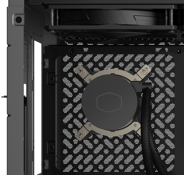

280mmラジエーター、2基のプリインストールSickleFlow PWM 140mmファン、Cooler Masterの高評価第3世代ポンプ/CPUブロックがCPUの安定した冷却を提供します。AM4・AM5までのAMDソケット、LGA1700までのIntelソケットを完全サポートします。

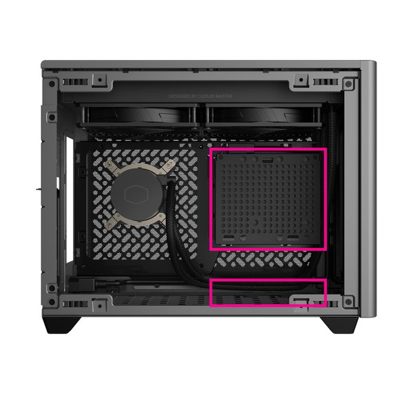

アクセスしやすいM.2ドライブ
360°アクセシビリティ

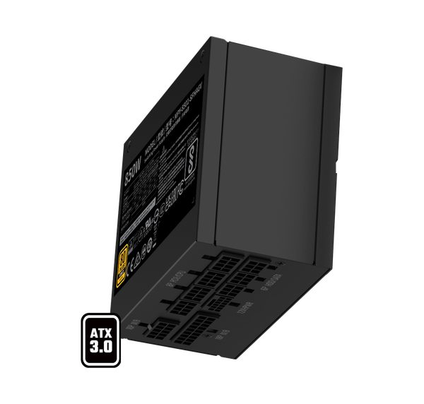

プリインストールされた80 Plus ATX 3.0ゴールド効率PSUは、16AWG PCIeフルモジュラー高効率ケーブルを特徴とし、ケーブル管理の手間なく簡単に取り付けができるようにテーラーメイドされています。スモールフォームファクター向けに設計されたこのPSUは、最大・最広のグラフィックスカードのクリアランスを確保しながら、NR200P MAX V2の18リットルシャーシを最大限に活用します。

ATX 3.0互換
ATX 3.0互換
Cooler MasterのVゴールド電源ソリューションは、優れたパフォーマンス供給と高い信頼性で知られ、ATX 3.0をサポートするようにアップグレードされました。これにより、システムはあらゆるレベルのパフォーマンスニーズを満たすことができます。

  • 3.5" ドライブベイ 1 (Max. 2, remove bottom fan)
  • ドライ���ベイ 3.5" / 2.5" コンボ 1
  • 2.5" ドライブベイ (SSD) 1 (Max. 2)
