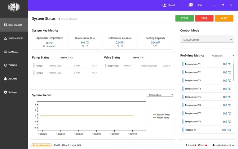

  • リアルタイム監視対応の10.1インチタッチスクリーン。
  • 状態・診断・設定用のメニュー操作インターフェース。
  • pH、ORP、導電率、濁度、湿度センサーで水質を監視。
2,500kW CDU コントロールパネルインターフェース
