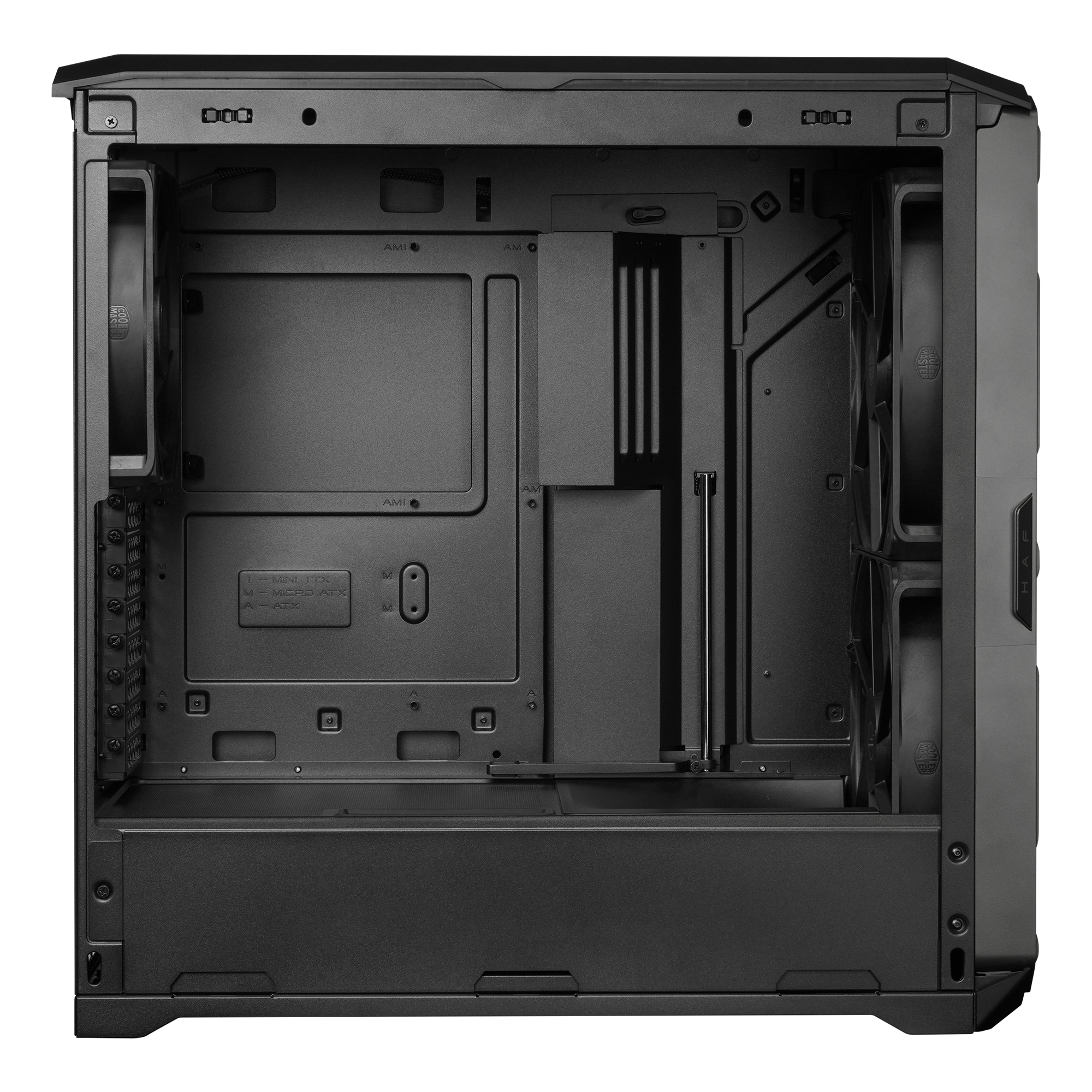

HAF II 500 シャーシ分解図

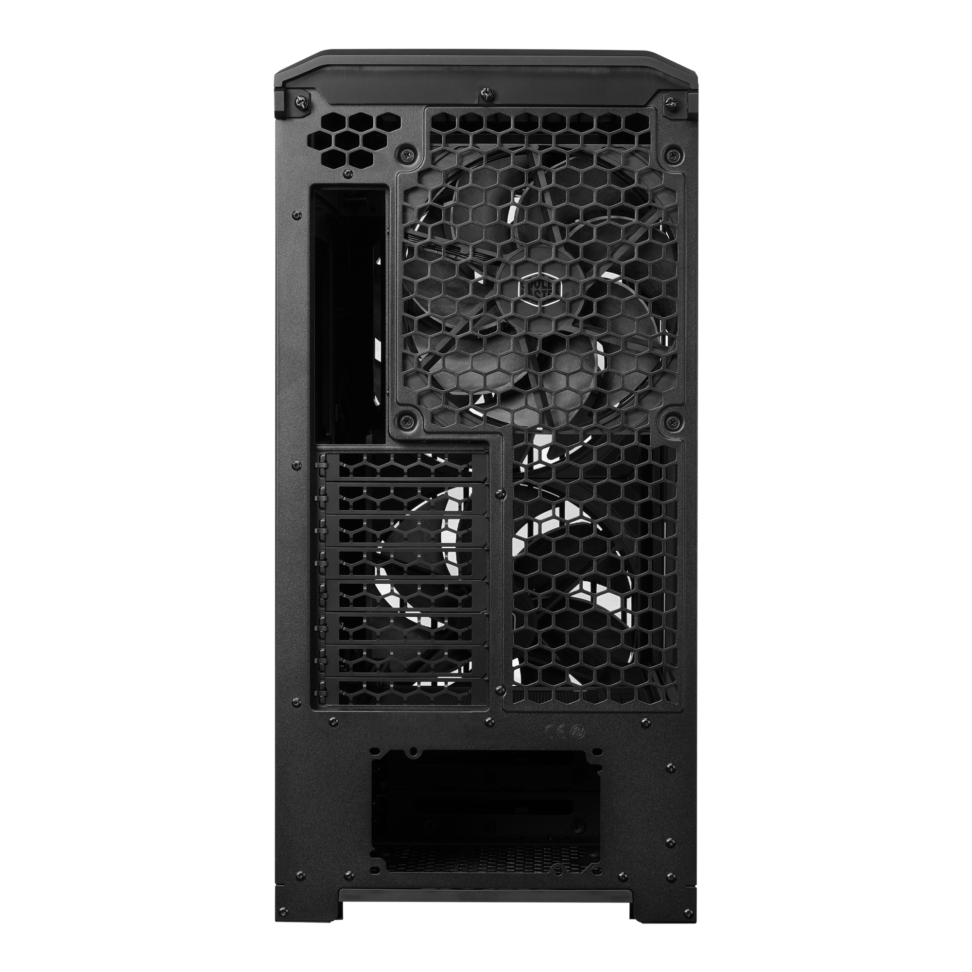

180mm排気
背面180mmファンが熱い空気を効率的に排出し、システム全体のエアフローバランスを維持します。
最適なリアパネル設計
大きなハニカムパターンにより、構造強度を損なわず最大の排気性能を実現します。
MasterRail – マウントシステム
スライドレールが複数のファン・ラジエーター構成に対応し、アップグレードやカスタム冷却を容易にします。
GPUエアガイド
冷気をグラフィックカードに直接向け、温度を下げパフォーマンスを高めます。

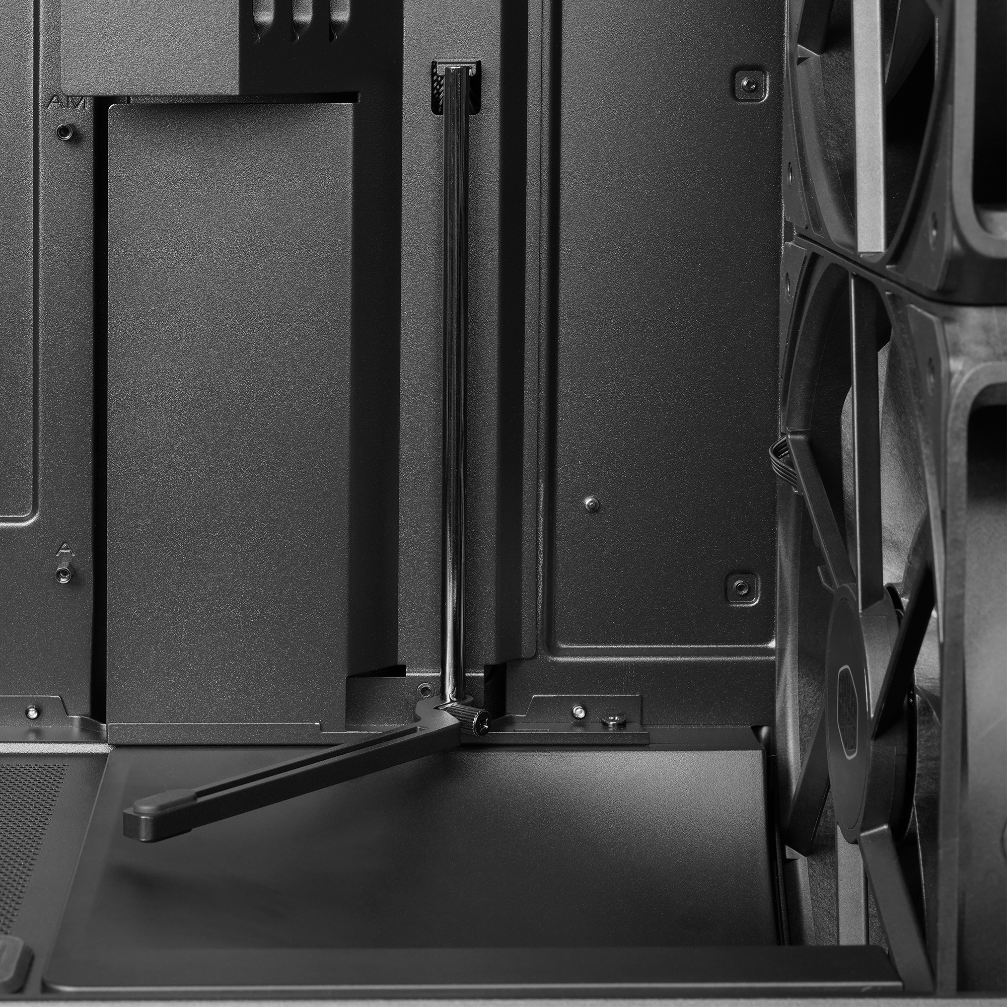

GPUサポート
一体型サポートブラケットがGPUのたわみを防ぎ、ビルドをしっかり固定します。
ケーブルルーティング
広いチャンネル、グロメット、固定ポイントでビルドをすっきり保ち、エアフローを妨げません。

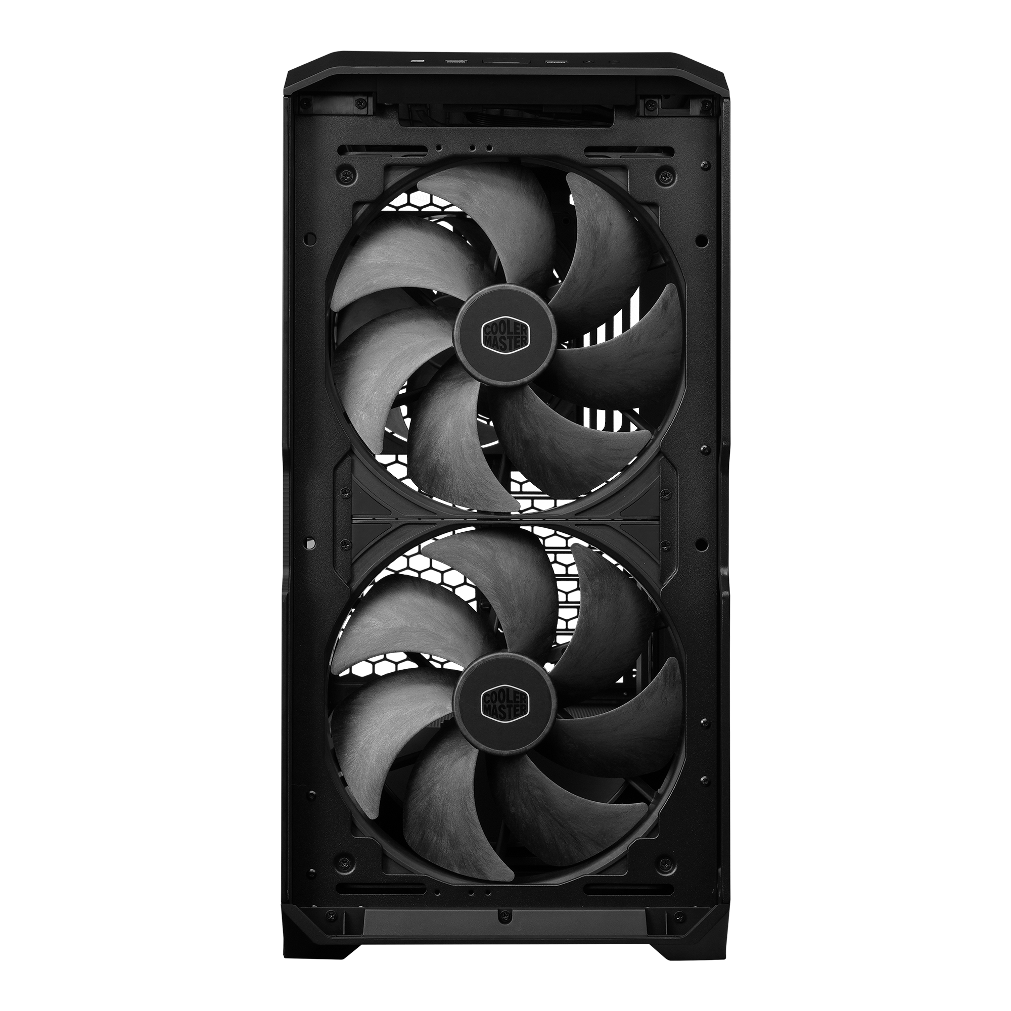

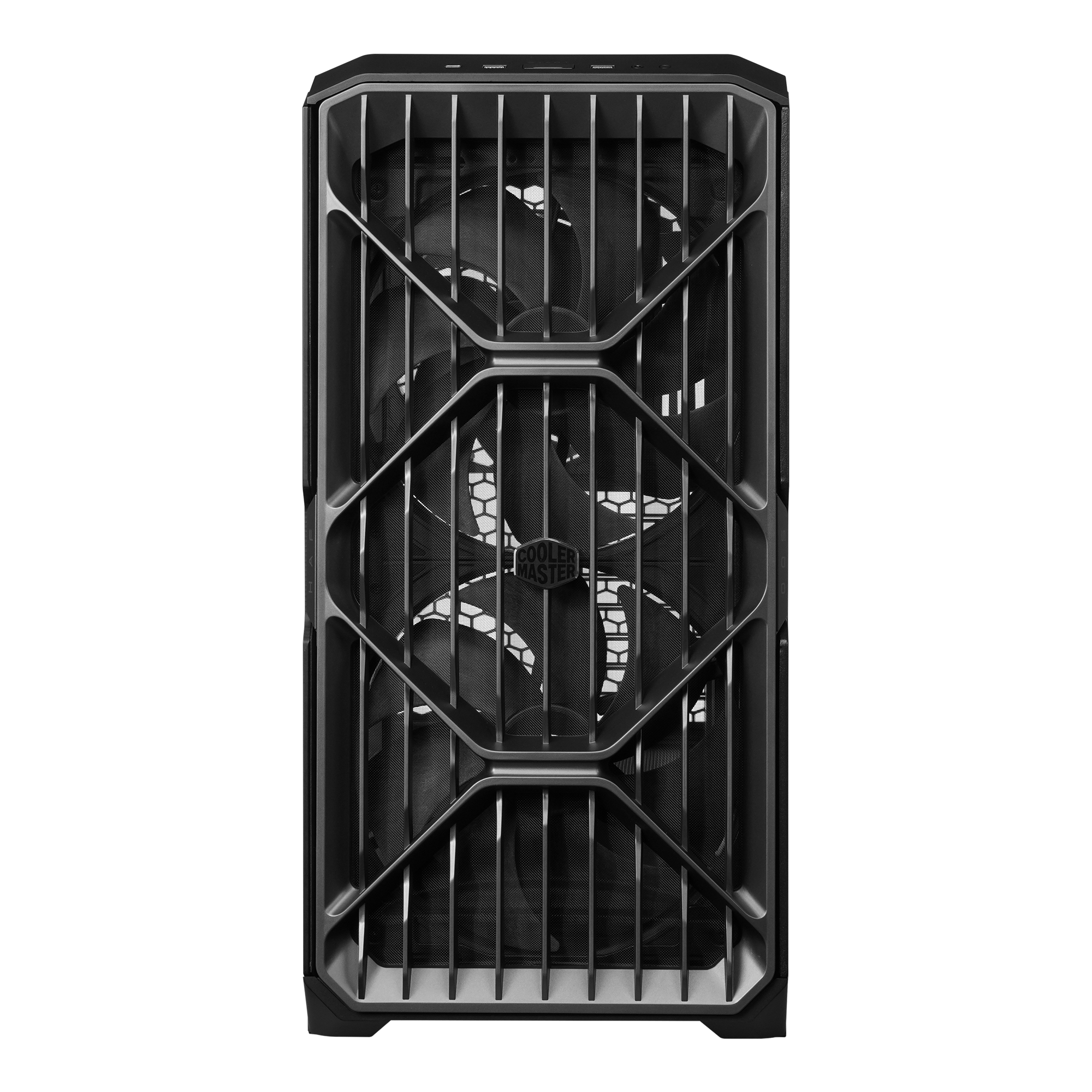

前面220mmデュアル吸気
2基の大型220mmファンが大量の冷気を取り込み、制御された騒音レベルで極限の冷却性能を発揮します。
低抵抗フロントパネル
HAFシリーズの攻撃的なスタイルを保ちながら、空気抵抗を最小限に抑える設計です。

Mighty40 F220
現在、コンシューマー向け PC ケース用の最大かつ最も厚いファンです。 HAF II 500の吸気ファンとして使用。
コンシューマー向けPCケース最大・最厚の220 mmファン
  • 220 mm の直径により、前例のないエアフロー対騒音比が可能になります。
  • 正圧を維持するために必要なケースファンの数を減らし、システム全体の騒音を低減します。
  • ノイズが正規化された条件下で比類のないシステム冷却パフォーマンスを実現
一般的な PC ケースの抵抗に合わせて設計
  • 一般的な PC ケースの抵抗を考慮しながら、エアフローを最大化するように設計されています。
  • 一般的なケースの通気抵抗下で、同じ騒音レベルの SickleFlow 200 と比べて最大 2× のエアフローを実現
  • 実際の PC ビルドで魅力的な冷却パフォーマンスを実現

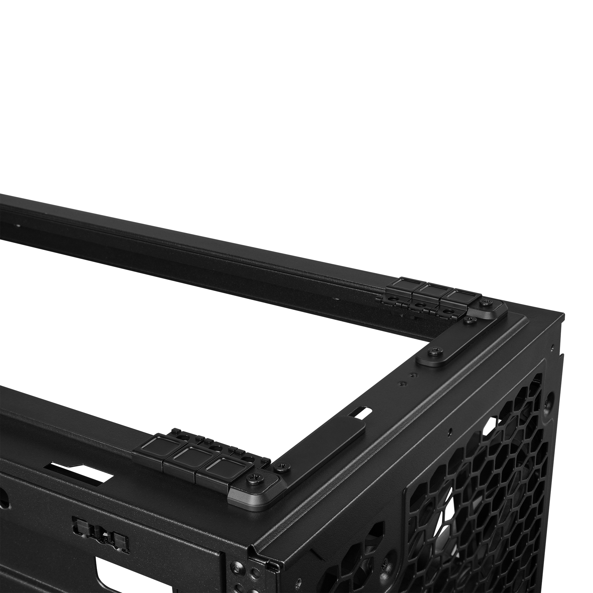

MasterRail 多目的取り付けシステム
レールはひとつ。組み方はもっと自由に。
MasterRail は、さまざまなファン、ラジエーター、将来のアクセサリに合わせてスライドします。
MasterRail は 120、140、180 mm ファンとラジエーター構成をサポート
ファン & ラジエーターの先へ
スライド。位置。安全な。
実際に使用する金具を中心に取り付け位置を調整してください。
3 × 120 / 140トップファンのサポート
2 × 160 / 180トップファンのサポート
HAF II 500 調整可能なトップ レール システムの拡大図

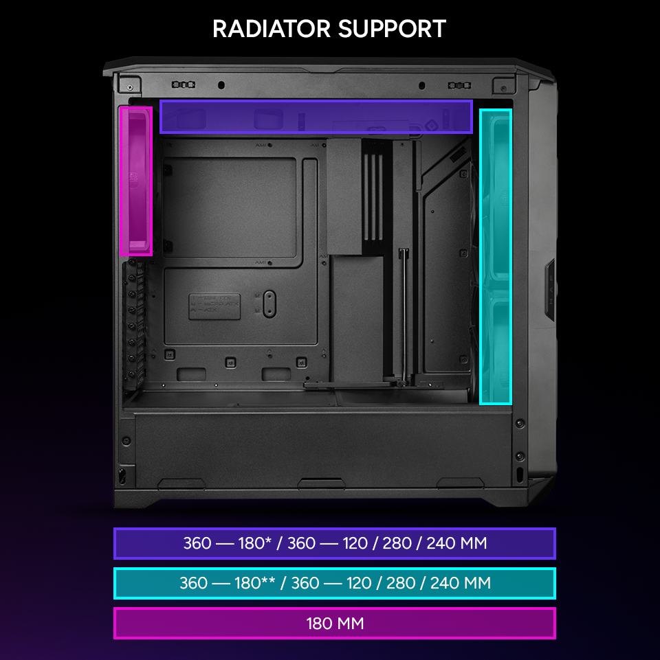

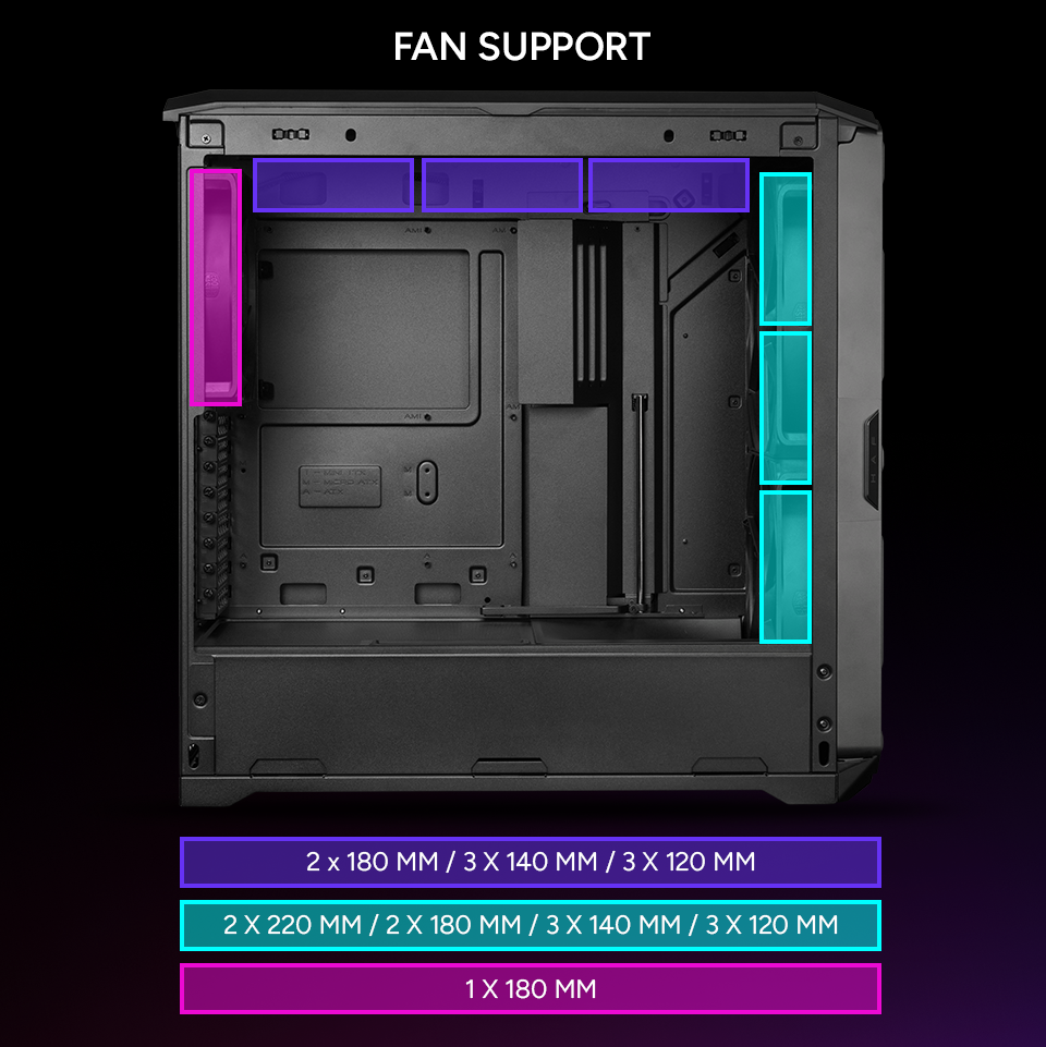

柔軟な冷却互換性
空冷か水冷か。選ぶのはあなた。
幅広いファンとラジエーターのサポートにより、ワークロードに応じた冷却レイアウトが可能になります。
360 mmトップラジエータークラスのサポート*
360 mmフロントラジエータークラスのサポート*
HAF II 500 ファンとラジエーターのサポート ゾーンを示す図

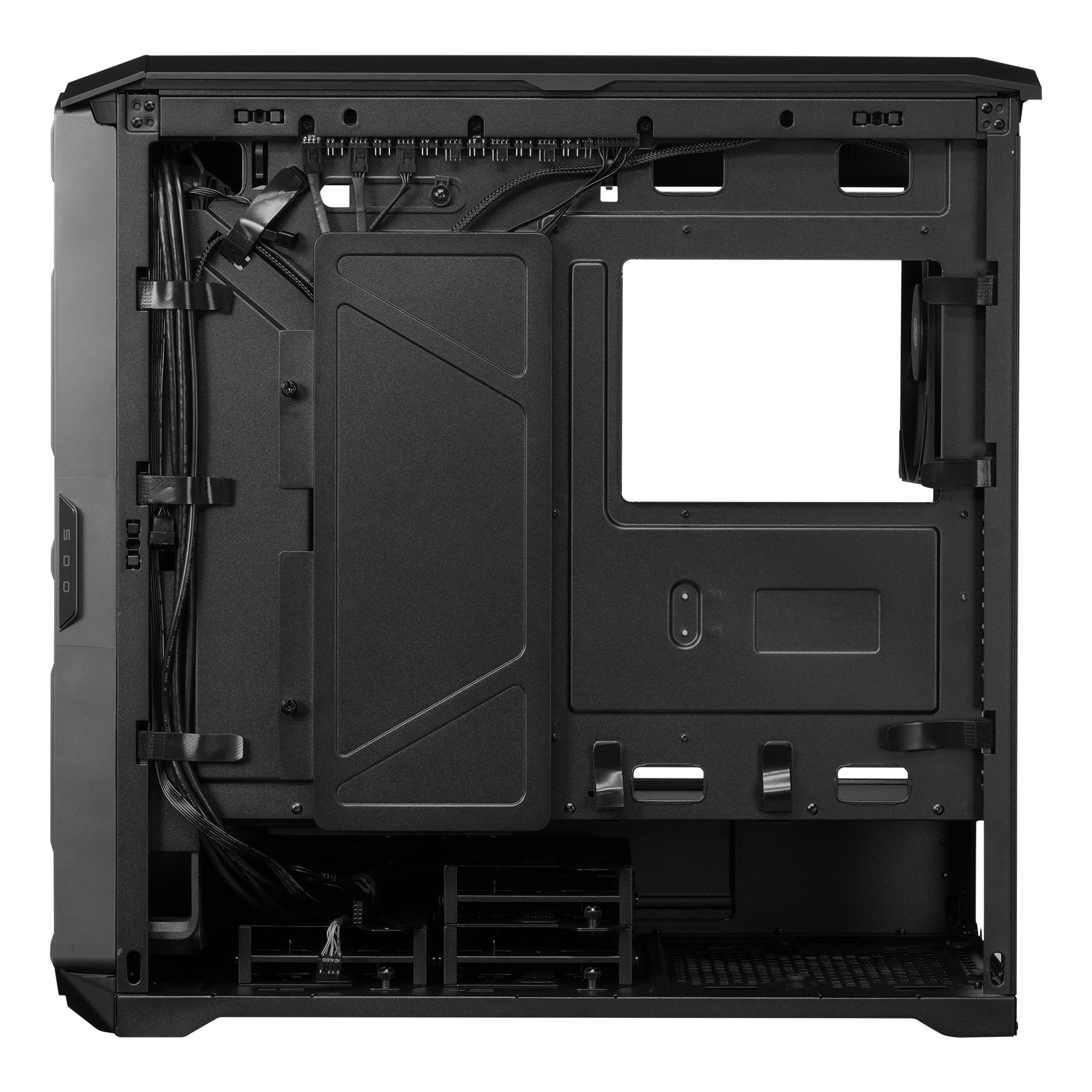

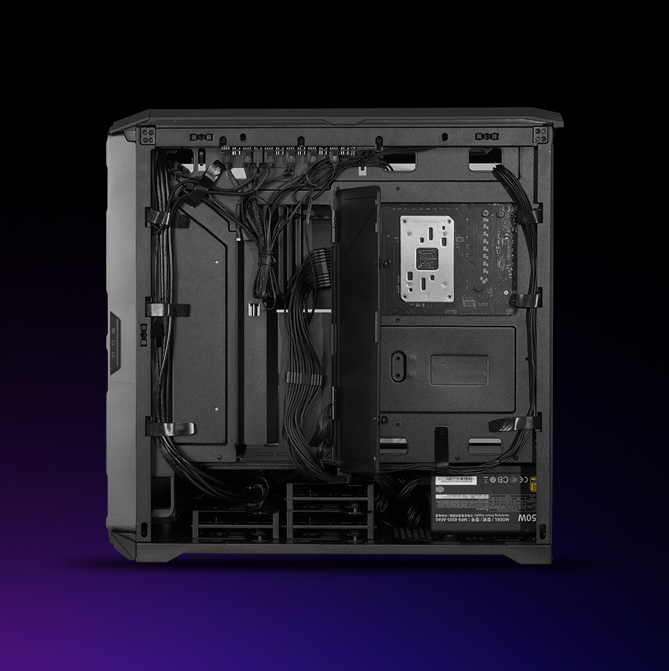

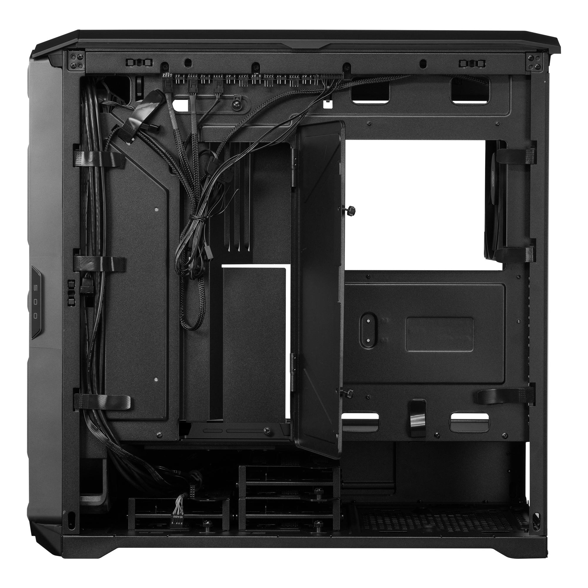

最適化されたケーブル配線エクスペリエンス
配線は整然。エアフローは明快。
ゾーン分けされたケーブルスペースにより、メインチャンバーが清潔に保たれ、保守が容易になります。
ゾーン化されたケーブルルーティングボリューム
統合されたケーブルストラップ
ケーブル配線を示す HAF II 500 の前面および背面の内部図
