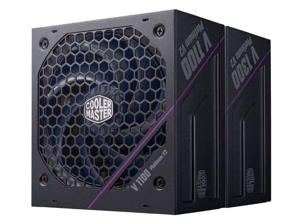

【Cooler Master新製品】ATX 3.1対応 80 Plus Platinum認証 大容量電源ユニット 「V Platinum V2 1100W」 「 V Platinum V2 1300W」
超静音Mobiusファン、コンフォーマルコーティングがされたヒートシンク、スマートサーマルコントロール、zero-RPMファンモード、フルモジュラーケーブル、80 Plus Platinum認証などとともに、優れた静音性を実現した大容量電源ユニットV Platinum V2が登場します。1100Wと1300Wの2モデルを展開し、その品質の裏打ちとして12年間のメーカー保証がついています。
製品特徴
・Mobiusファンによる冷却性能と製品寿命の強化
 超静音Mobiusファンは、革新的なリングブレード設計と、風圧を高めるエアベントにより、高度な冷却性能を実現しています。また、高性能なオイルリフローベアリングにより、安定的な動作に加え、ファンの長寿命化と効果的なノイズの低減を実現しています。
・高度な放熱性能
パープルにアノダイズされたヒートシンクは、ベベルカットにより効率的な熱伝導と放熱を可能にし、従来のヒートシンクと比較し優れた冷却性能を実現しています。
・Platinum認証の変換効率
 電流を最小限に抑え、干渉を抑制し、出力コンデンサーのリップル電流を低減することができるインターリーブPFCにより、電力ロスを抑え、変換効率をアップさせています。
・ATX 3.1対応 & 高耐久90度 12V-2x6ケーブル
 付属のATX 3.1対応 90度12V-2x6コネクターを備えたケーブルは、高度な電気的耐久性で安全性に優れ、最大600WまでGPUに給電することができます。
・フルモジュラーケーブル
 システムに必要なケーブルのみを接続することで、エアフローのためのスペースを最大限に確保し、冷却効率を高めることができます。
