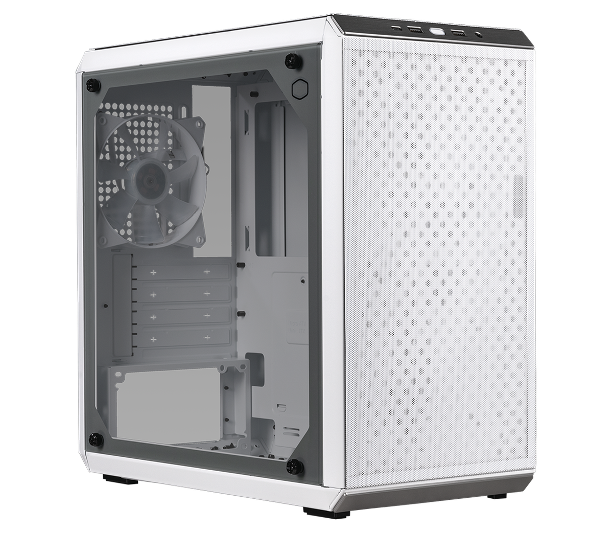

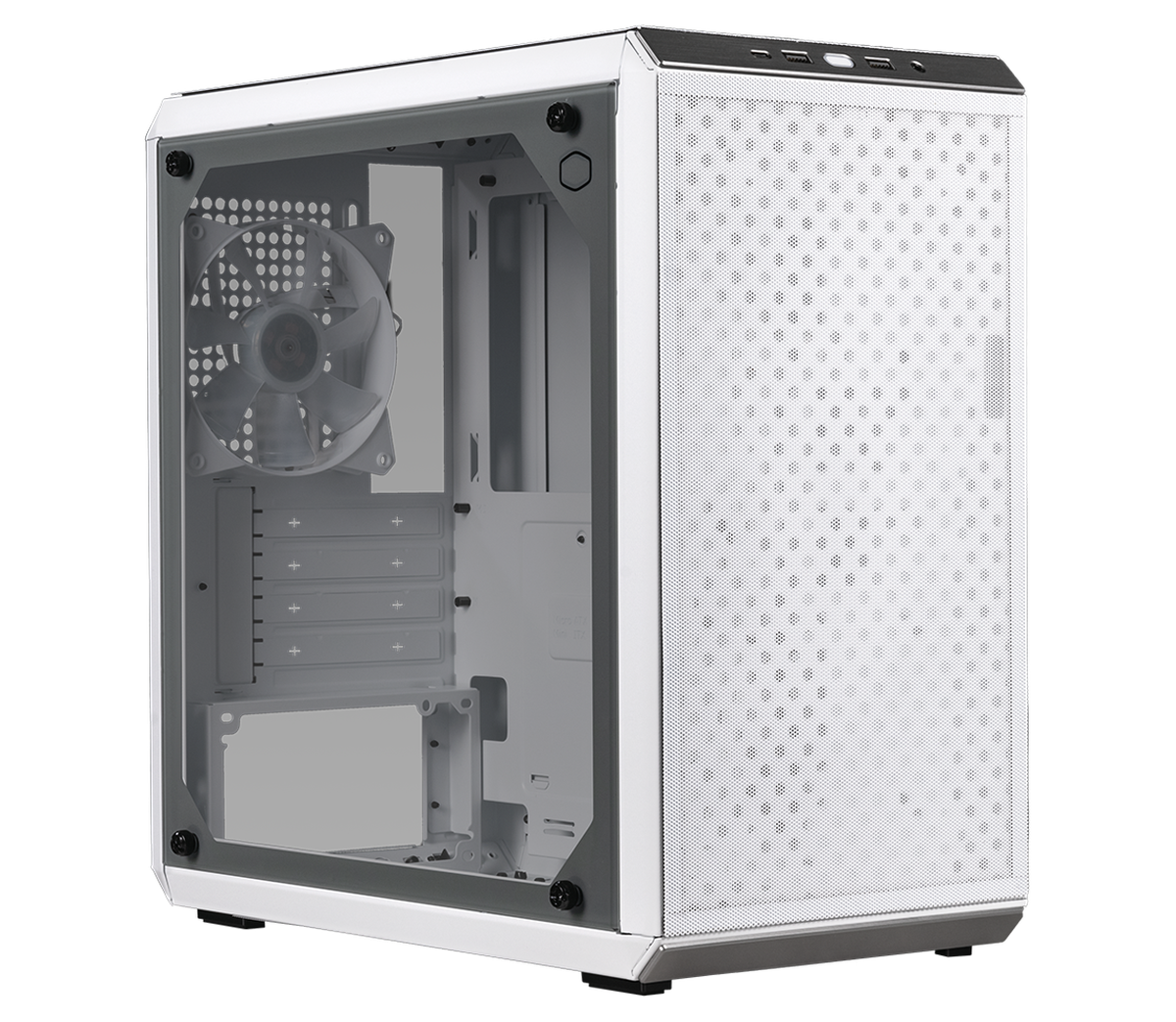

ミニタワーマイクロATXケース Q300Lの新型モデル Q300L V2 にホワイトモデルが新たに加わります。旧モデルから引き継いだコンパクトなサイズと、自由度の高い拡張性はそのままに、サイドパネルをアクリルから強化ガラスへアップグレード、I/OパネルにUSB 3.2 Gen 2x2 Type Cポートを���載するなど、機能とデザインをアップデートしています。
製品特徴
・通気性に優れたパンチング加工パネルとマグネット装着式ダストフィルター
 フロント、トップ、ボトムの各パネルは、パンチング加工により高い通気性を確保しており、各パネルには、マグネット装着式ダストフィルターがついています。
・USB 3.2 GEN2X2 (20Gbps) 対応
I/Oパネルには、最大転送速度20Gbpsに対応したUSB 3.2 Gen 2x2 Type Cポートを搭載しています。
・裏配線スペース
 マザーボードトレイの裏に28mmの配線スペースを確保しており、ケーブルを簡単に収納することができます。
・縦置き/横置き両対応
 ケースは縦置きだけでなく、横置きにして使うこともできます。
・強化ガラスサイドパネル
 手締めネジで簡単に固定することができるサイドパネルは、4mm厚の強化ガラスサイドパネルにアップグレードされ、PC内部をショーケースのようにライトアップして楽しむことができます。
・高度な拡張性
 フロントに最大140mmファン2個または240mmまでのラジエーターを、リアに120mmファンと120mmラジエーター、トップに120mmファンを2個搭載することができ、高度な冷却システムを構築することができるほか、CPUクーラーは高さ159mmまで、グラフィックスカードは長さ360mmまで、電源ユニットは奥行160mmまで対応した高度な拡張性を備えています。
