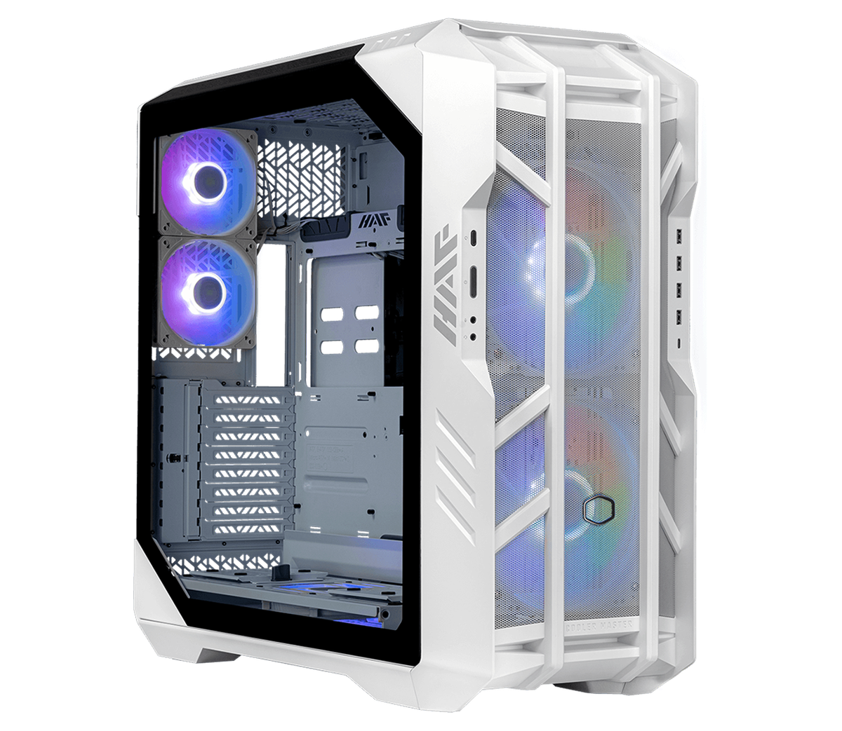

【Cooler Master新製品】ハイエンド フルタワー ゲーミングPCケース ホワイトモデル「HAF 700 White」
フルタワーならではの比類のない拡張性、充実したインターフェース、作業性を高める細部のメカニックへのこだわりなど、HAFシリーズに受け継がれるパフォーマンス志向の精神を新たに具現化したフルタワーPCケース HAF 700に新たにホワイトモデルが加わります。
製品特長
・高度な拡張性
最大でSSI-EEBマザーボード(E-ATX)に対応し、あらゆるサイズのグラフィックスカードを垂直、水平のどちらの向きでも取り付けることができます。
・充実したインターフェース
フロントI/Oは、USB Gen 3.1 Type A x 4、USB Gen 3.2 Type C x 1、4pinオーディオ/マイクヘッドセットジャック、マイク専用ジャックを搭載し、様々なハイエンドマザーボードを最大限活かすための充実したインターフェースを備えています。
・着脱式トップパネル&ラジエーター/ファンブラケット
 独自の着脱式トップパネルにより、冷却ファンやラジエーター周りの作業性をアップし、複雑な冷却システムもより効率的に組み込みやメンテナンスを行うことができます。また、付属の角度調節可能なラジエーター/ファン ブラケットが、カスタマイズの幅をさらに広げます。
・HAF 700専用 200mm ARGBファン搭載
 HAF 700専用に、冷却性と静音性の最適なバランスにチューンアップされた、200mm SickleFlow ARGB PWMファン"Performance Edition"を2個搭載しています。
・PWM/ARGBハブ
 一つ一つのLEDを個別に制御可能にするARGB Gen2に対応したPWM/ARGBハブを搭載し、効率的なケーブルマネジメント、ARGB機器と冷却ファン制御を可能にしています。ARGB Gen2対応製品のほか、他社の一般的なARGB製品にも使用することができます。
・MASTERPLUS+ 対応
 簡単操作でARGB Gen2の管理・カスタマイズを可能にする、MasterPlus+のソフトウェアに対応しています。
・通気性の高いフロントパネル
 通気性を最大限に確保する全面メッシュのフロントパネルは、補強フレームによりファンの振動を抑え、共振によるノイズを最小限に抑えます。
・マルチチャンバーレイアウト
 熱に強いパーツと弱いパーツを分離する内部構造により、必要な部分を集中的に冷却することができ、全体として高い冷却効率を実現することができます。
・ツールレス設計
 各種ブラケットやケージなどに、作業効率の高いツールレス設計を採用しています。
