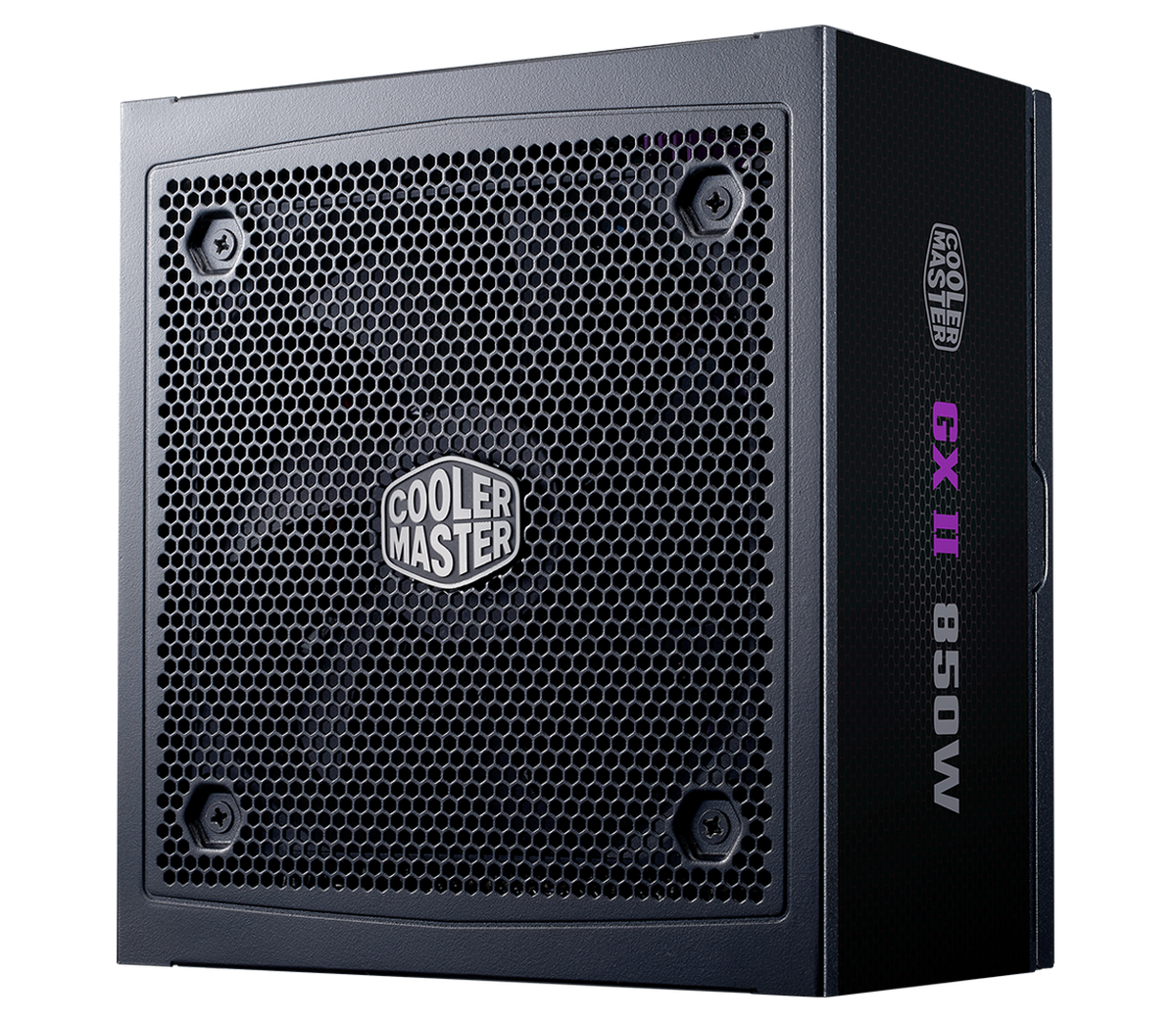

ATX 3.0に対応し、80 Plus Gold認証の高度な変換効率を備えた GX II Goldシリーズ が新たに登場します。750wと850wの2モデルをラインナップし、ATX 3.0対応の電源ユニットの中で、耐久性と変換効率の新たなスタンダードとなる電源ユニットシリーズです。
製品特徴
・ATX 3.0対応 & 高耐久90度 12VHPWRケーブル
 付属のATX 3.0対応 90度12+4pin (12VHPWR) PCIe 5.0コネクターを備えたケーブルは、高度な電気的耐久性で安全性に優れています。
・80 Plus Gold認証取得の変換効率
 80 Plus Goldを取得し、標準的な負荷において、90%以上の変換効率を実現しています。
・ZERO-RPMモード搭載 静音冷却ファン
 一定の温度に達することで、自動的にファンが回転し始めるZERO-RPMモードが搭載されています。
・セパレーテッド サーマルテクノロジー
 セパレーテッド・サーマルテクノロジーにより、冷却機能を強化しているほか、高品質な日本製の大型コンデンサーを使用することで、リップルノイズを抑え、製品の信頼性をアップしています。
・フルモジュラーケーブル
 システムに必要なケーブルを接続することで、エアフローのためのスペースを最大限に確保し、冷却効率を高めることができます。
