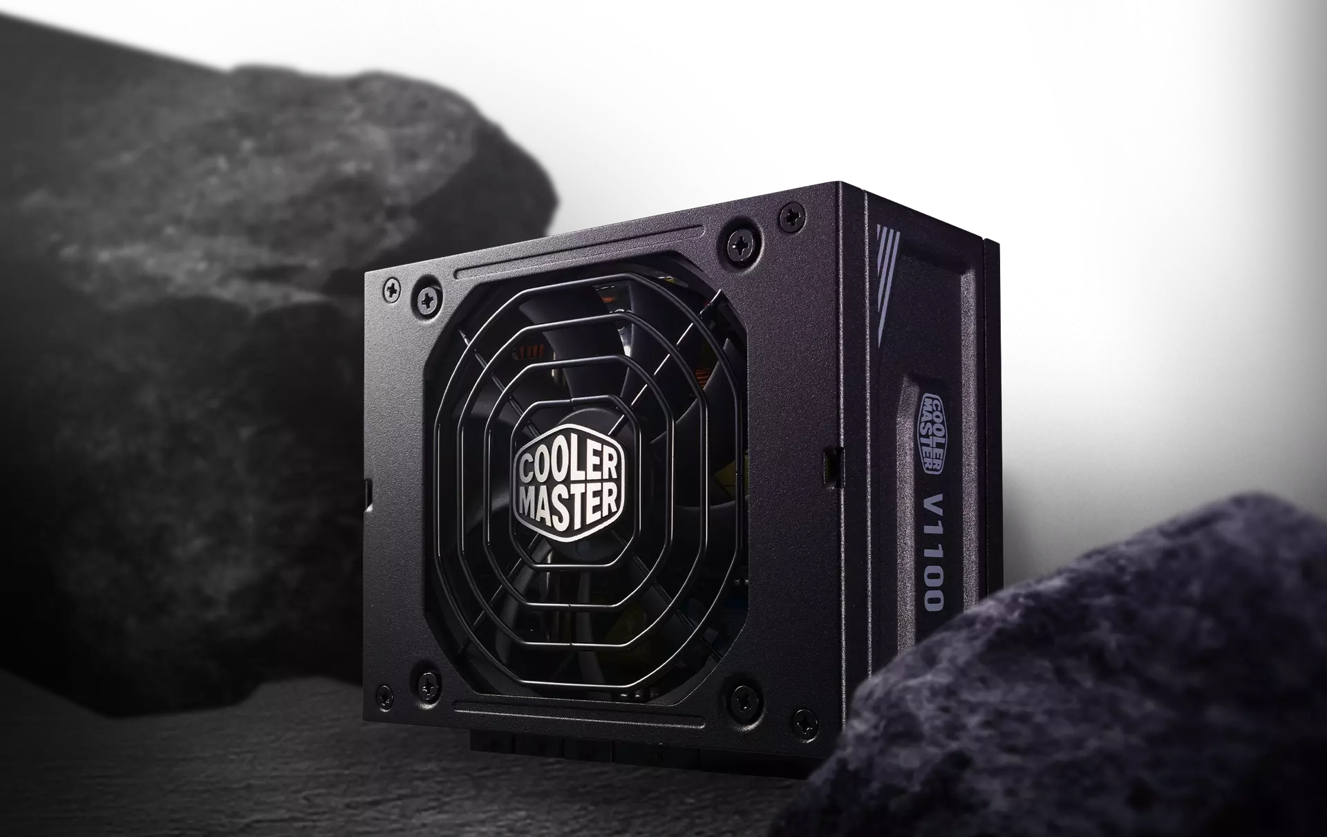

業界領先的音效電源供應器
V SFX Platinum 1100 ATX 3.1
• 高功率密度
• 完全支援 ATX 3.1
• 100%日本電容
• 全橋 LLC 與直流直流技術
• 全模組化電纜
• 10 年保固
徹底改變 SFX
作為 SFX 電源供應產業的領導者,V SFX Platinum 不僅提供最強大的 SFX 電源供應器,且完全相容於 ATX 3.1,無論是 ITX 或 ATX 機殼,為 SFX 電源供應帶來革命性變革。
徹底改變 SFX
徹底改變 SFX
高功率密度
V SFX Platinum 採用元件微型化技術,透過材料工程、製造工藝及領先熱能技術,在小型機型中達成了比 V SFX Gold 850W 電源供應器高出 30% 的最高功率密度之一。
雖小,但堅固
採用直流-直流轉換器(DC-DC converter)的扁平銅線、全橋 LLC 結構以及鋁板散熱結構,能夠有效實現元件的減小。同時,該設計在減小體積的同時,保持了穩固性。
完全兼容,靈活適應
這款 V SFX Platinum 供電裝置,旨在完全支持 ATX 3.1 標準,並提供向後兼容性,可兼容 RTX 40 和 30 系列的顯卡。 此外,它還包含一個支架,可用於支持 ITX 和 ATX 類型的機箱。 因此,這款供電裝置具有最全面的兼容性。
Enhanced Dissipation
With the integration of transformer and rectifier, full-bridge LLC heat dissipation structure, and the EMI-inhibited amorphous metal materials, the V SFX Platinum provideds advanced performance and heat dissipation.
