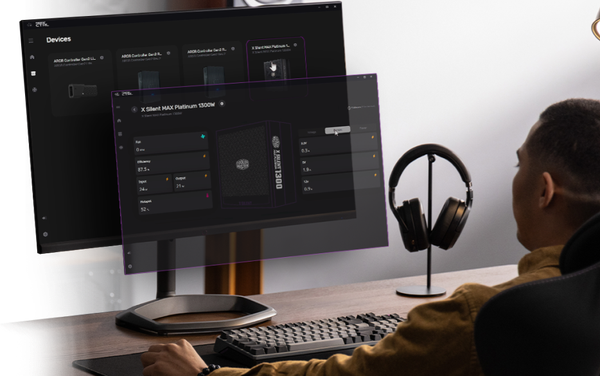

• Hệ thống quản lý nguồn điện kỹ thuật số
