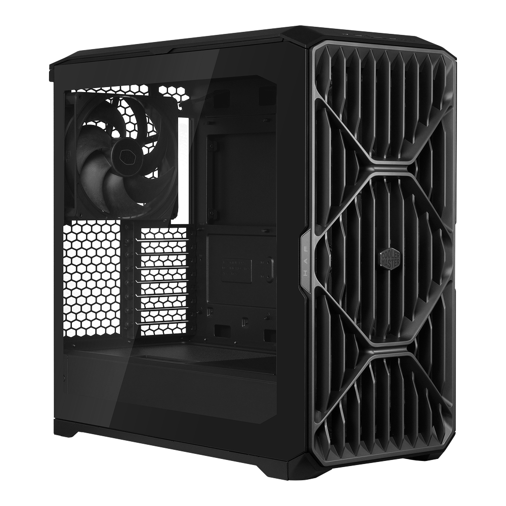

Elke centimeter van de HAF II 500 is ontworpen voor maximale luchtstroom. Twee 220 mm inlaatventilatoren, laagweerstand voor- en achterpanelen en een GPU-luchtgeleider maken dit de beste prestatiebehuizing die we ooit hebben gemaakt.

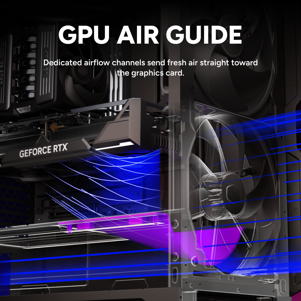

GPU-luchtgeleider
Leidt koele lucht rechtstreeks naar je grafische kaart voor lagere temperaturen en betere prestaties.

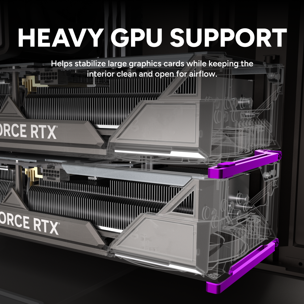

GPU-ondersteuning
Geïntegreerde steun helpt GPU-doorzakken te voorkomen en houdt je build veilig.

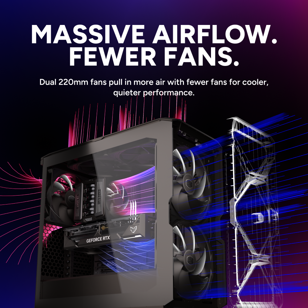

Dubbele 220 mm frontinlaat
Twee massieve 220 mm ventilatoren zuigen een groot volume koele lucht voor extreme thermische prestaties bij gecontroleerd geluidsniveau.

Gebalanceerde luchtstroom
Meer lucht. Minder rpm.
Twee 220 mm-inlaatventilatoren en een 180 mm-uitlaat verplaatsen enorme hoeveelheden lucht bij lage snelheid.

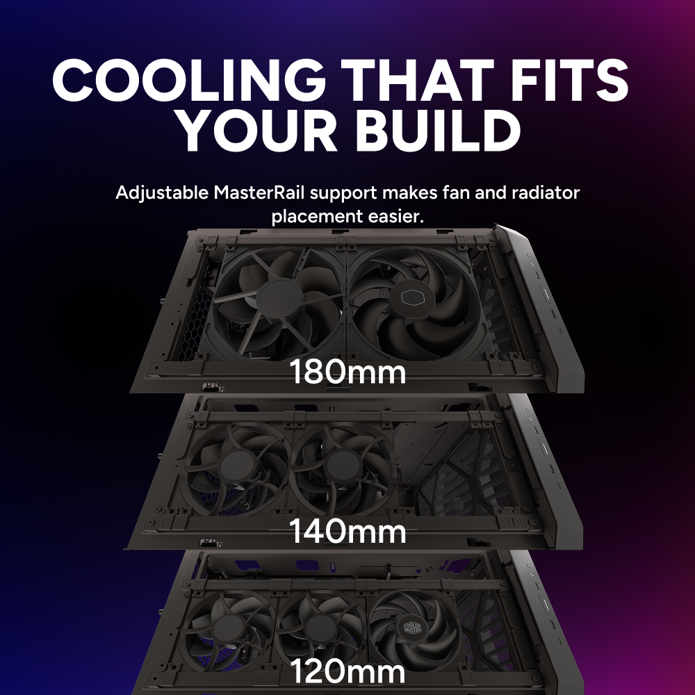

MasterRail Multi-Purpose montagesysteem
Eén rail. Meer manieren om te bouwen.
MasterRail schuift mee met verschillende ventilatoren, radiatoren en toekomstige accessoires.
MasterRail-ondersteuning voor 120, 140 en 180 mm-ventilatoren plus radiatorconfiguraties
Buiten Fans & Radiatoren
Schuif. Positioneer. Zet vast.
Pas de montagepositie aan rond de hardware die u daadwerkelijk gebruikt.
3 × 120 / 140top ventilator ondersteuning
2 × 160 / 180top ventilator ondersteuning
Close-up van het HAF II 500 verstelbare bovenrailsysteem

Dual-Mode GPU Houder
Gebouwd voor grotere GPU s.
Klem één GPU voor transport of steun twee kaarten tot 72 mm dik elk.
1 GPUklemstand voor stabiliteit
2 × 72 mmdubbele dikke-GPU ondersteuning
Dual-mode GPU houder met twee grafische kaarten
Thermisch Geprioriteerde Luchtstroomverdeler
Stuur lucht rechtstreeks naar de GPU.
De lagere inname is verdeeld en direct gericht op de heetste hardware.
Gerichtlagere inname tot GPU
Behouddrive / PCIe koeling
Luchtstroomverdeler die koele lucht naar een grafische kaart leidt

ProductnaamHAF II 500
Afmetingen (L × W × H), incl. uitsteeksels557 × 262 × 548 mm
Volume79.98 L
MoederbordondersteuningMini-ITX, Mini-DTX, Micro-ATX, ATX, CEB (ATX-compatibel standoff patroon), E-ATX tot 310 mm breed (ATX-compatibel standoff patroon)
MaterialenSGCC-chassis (0.7–0.8 mm), ABS-paneel, linker zijpaneel van gehard glas, rechter zijpaneel van SGCC
GoedkeuringKabelrouting: 15–40 mm · CPU koeler: 221 mm Intel / 220 mm AMD · PSU: 150 mm noord-zuid oriëntatie van de aandrijving / 210 mm oost-west · GPU lengte: 430 mm met Mighty40 F220 ventilatoren geïnstalleerd
GPU Dikte72 mm per kaart wanneer 2 GPU s; 40 mm per kaart wordt geïnstalleerd bij het installeren van 4 GPU s
StoffiltersBoven / voor / onder (PSU)
Uitbreiding Slots8
Drive Bay-ondersteuning 3.53 / 6 met PSU ≤150 mm; 2 / 4 met PSU met 150 mm en ≤210 mm
Top Ventilatorondersteuning3 × 120 / 140 mm, of 2 × 160 / 180 mm
Ondersteuning voor ventilatoren aan de voorzijdeStandaard: 2 × 220 mm; met MasterRail: 3 × 120 / 140 mm, of 2 × 160 / 180 mm
Ondersteuning van de achterventilator1 × 180 mm
Voorgeïnstalleerde ventilatorenVoorkant: 2 × Mighty40 F220 · Achterkant: 1 × Mighty40 V180
Ventilatorhub6 × PWM + 6 × ARGB poorten; 54 W totale vermogenscapaciteit
RadiatorondersteuningBoven: 240 / 280 / 360-120 / 360-180 mm (voorwaardelijk) · Voorzijde met MasterRail: 240 / 280 / 360-120 / 360-180 mm (voorwaardelijk)
Voorkant I/O1 × USB 3.2 Gen 2×2 Type-C · 2 × USB 3.2 Gen 1 Type-A · 1 × 3.5 mm headset jack · Power LED · Reset switch
GarantieZaak: 2 jaar · Fans: 5 jaar
