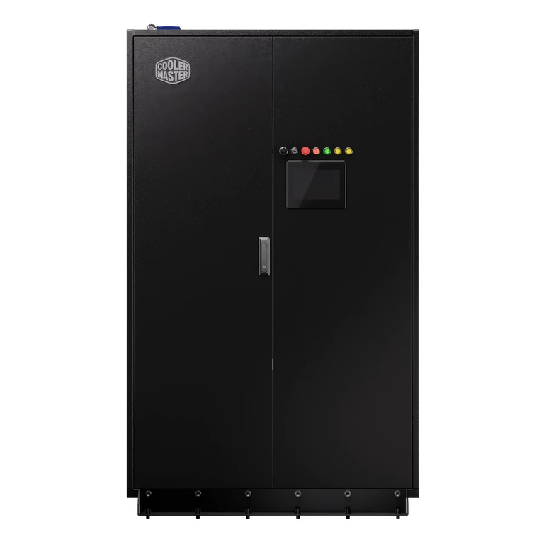

Cooler Master 2,500 kW 액체-액체 인로우 냉각수 분배 장치(CDU)는 2,500 kW의 열 부하를 관리합니다. CDU는 하나의 브레이징 플레이트 열교환기(BPHE)를 사용하여 1차 루프와 2차 루프를 효과적으로 분리합니다. 이를 통해 데이터 센터에 고용량 액체 냉각을 제공하여 전력 및 컴퓨팅 밀도를 크게 향상시킵니다. 고효율 열교환기는 2,500 kW의 열을 방산하면서 5°C의 접근 온도 차이(ATD)를 달성할 수 있습니다.
특징
  • 최대 2,500kW까지 효율적으로 냉각합니다.
  • 2°C~45°C의 시설 급수 온도를 지원합니다(ASHRAE W2–W4 액체 냉각 등급).
  • 최대 2차 유량: 4,200 LPM.
  • 46U 인로우 섀시.
  • 개스킷이 없는 스테인리스 스틸 브레이징 열교환기, 내압 19바.
  • 간편한 연결을 위한 위생 플랜지 및 클램프.
  • 원격 관리 및 모니터링을 위한 Redfish API.
  • 여러 유닛의 중앙 집중식 조정을 위한 선택적 멀티 머신 연결 기능.
  • 실시간 모니터링이 가능한 10.1인치 터치스크린.
  • 상태, 진단 및 구성을 위한 메뉴 기반 인터페이스.
  • pH, ORP, 전도율, 혼탁도, 습도 센서로 수질을 모니터링합니다.

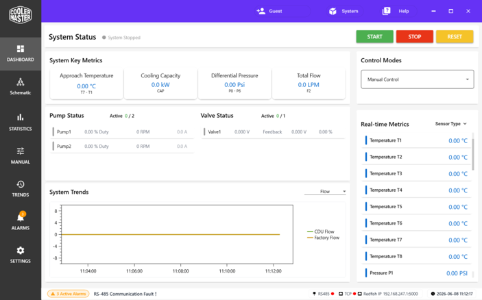

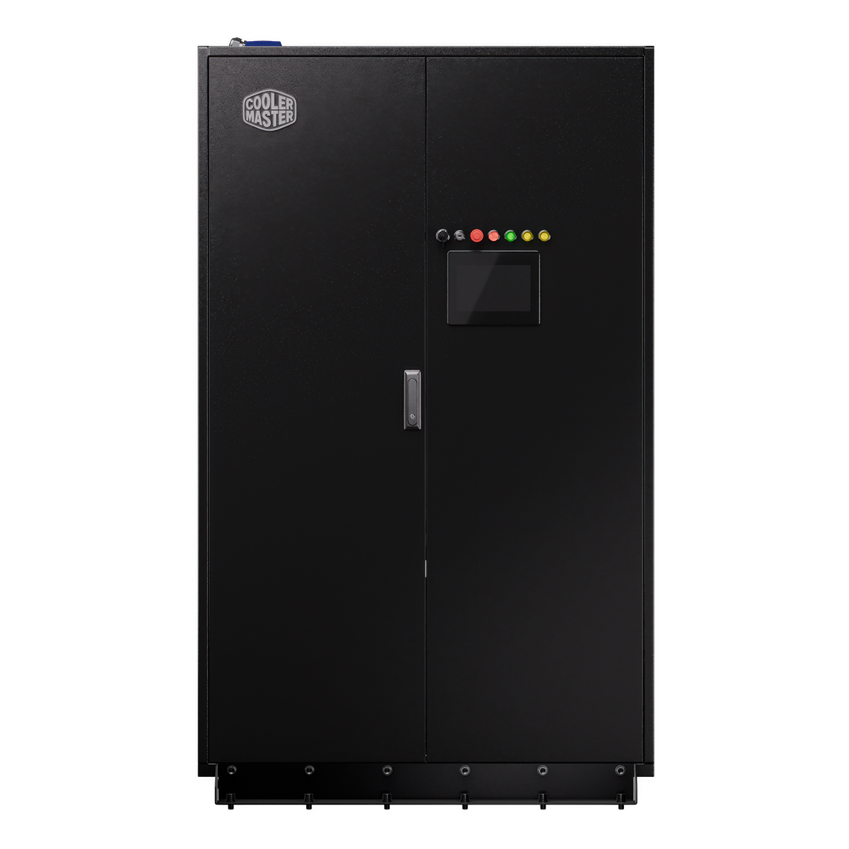

2,500kW CDU 컨트롤 패널 인터페이스
장점
  • 낮은 전력 소비(약 40kW)로 높은 열 부하를 지원합니다.
  • 표준화된 원격 접속 및 제어를 제공합니다.
  • 쉬운 조작을 위한 크고 직관적인 인터페이스를 갖추고 있습니다.
  • 저온의 1차 공급 유체를 리턴 측으로 우회시켜 응축을 관리합니다.
  • 시설 용수와 IT 장비 용수를 분리하여, 특정 요구에 따라 2차 루프에서 다른 유체를 사용할 수 있습니다.
  • 최적의 IT 냉각을 위한 포괄적인 2차 루프 제어 및 모니터링을 제공합니다.
  • 중앙 집중식 관리로 자동 페일오버와 여러 유닛 간 협조 운전이 가능해, 에너지 효율성과 안정성을 높이면서도 복잡성을 줄입니다.
  • 시스템과 환경을 완벽하게 보호하는 실시간 알람 모니터링을 제공합니다.
  • 조기 누수 감지를 통해 손상과 침수를 방지합니다.
  • 간소화된 메뉴 시스템으로 교육 시간을 최소화하고 유지보수를 단순화합니다.
정밀하게 극대화된 냉각 성능
Cooler Master의 2,500kW CDU에는 유량, 압력, pH, ORP, 전기 전도율, 온도, 습도, 누수 등 다양한 유체 상태를 모니터링하는 센서가 장착되어 있습니다. 이를 통해 정밀한 추적이 가능하며, 통합 알람 시스템을 통해 선제적 유지보수와 오류 감지를 지원합니다. Cooler Master의 액체 냉각 기술은 신규 및 기존 데이터센터 모두를 위해 설계되어, 관리자가 고성능 컴퓨팅과 AI의 요구사항에 대응할 수 있도록 돕습니다. 이러한 솔루션은 성능, 에너지 효율성, 지속 가능성을 향상시키면서 운영 비용도 절감합니다.
